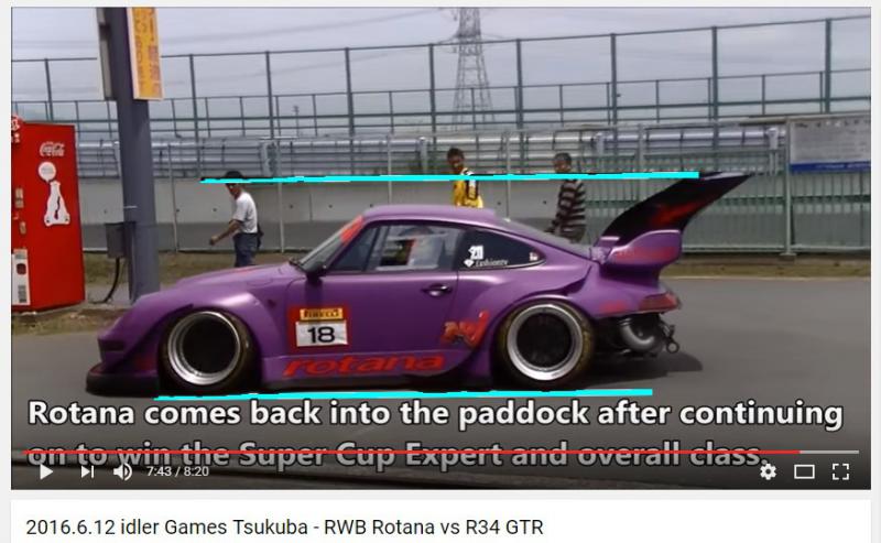

l'auto est arrêté vers le milieu de cette vidéo et on voit très clairement que l'aileron ne dépasse pas l'aplomb des feux arrières. Wink
https://www.youtube.com/watch?v=h2BGhaD3dKQ
Regarde je viens de faire un montage, via photofiltre.
J'ai tirer un trait qui passe en dessous de chaque roue
et de la j'ai fais un copié afin de conserver l'angle et coller au niveau du haut de l'aileron

Houla, il me semble que nous ne parlons pas de la même chose.
Surement une mauvaise interprétation.
Je parle pas de l'aileron lui même, mais de son support qui dépasse l'aplomb verticalement des feux arrières.

Vu comme ça, ça me semble loin de la réalité.
Il y a beaucoup?
Sinon laisse comme ça.

Avec un montage vite fait, visuellement il y a beaucoup oui Shocked
En tout cas bien vue, j'avais même pas remarqué
