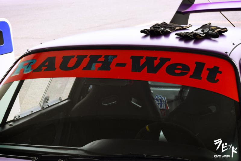

MessagePosté le: Jeu 25 Mai - 22:00 (2017)    Sujet du message: [Projets en cours] Sur base RWB ... Répondre en citant
leodidcy a écrit:
Sinon une idée pour reproduire l'arrête du toit ?
En faite en regardant bien les photos, c'est une plaque supplémentaire qui est sur le toit, d'ou les rivets Mr. Green
j'ai essayer de la reproduire avec de la carte plastique (0,25), mais j'arrive pas à lui faire épouser la forme comme elle n'est pas thermoformable.
Sinon j'ai trouvé ça qui est thermoformable, mais j'ai peur que 0,5 d'épaisseur ça fasse un peu trop
http://www.polymodel.fr/products/fiche-105/polystyrene-choc/#v-485

MessagePosté le: Mar 30 Mai - 13:05 (2017)    Sujet du message: [Projets en cours] Sur base RWB ... Répondre en citant
J'ai fait un test et j'attends vos retours svp
Toujours pour le toit car c'est un détail "que si je peux", j'aimerais voir sur ma réa Smile
J'aime bien le soucis du détail et t'en cas faire une réalisation de ce genre,
autant la poussée le plus possible même si c'est que moi qui le vois à la fin.
Après je veux surtout que ça rende bien visuellement, je suis pas au millimètre tant que ça reste cohérent et propre.
J'ai donc fait un essai avec du 0.25 (essai vite fait, vous fiez pas à la finition de la carte).
Après si du 0,25 fait vraiment trop gros, je peux la poncer un peu.
PS : Je l'ai pas arrondi sur le devant comme la vraie, mais ça serait prévu Wink
Si je fais juste le contour avec de la carte plastique et pour cassé l'intérieur du toit,
je fignole au mastic, ça irait pas
