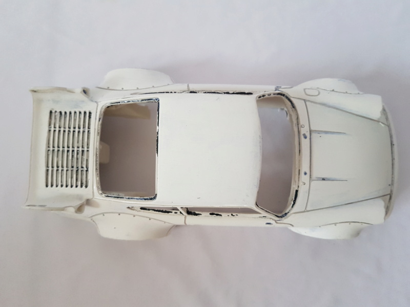

Perso j'ai déjà utilisé du glanzer à plusieurs reprises et ça risque rien sur la résine.
C'est un produit pour sol que tu trouves normalement à leclerc.
Merci beaucoup, je vais faire comme ça Okay
Si j'ai le temps, j'y passerais aujourd'hui
Je sais qu'il y a pas mal de monde qui utilise du liquide de frein, mais j'ai jamais essayé.
Perso, j'utilise le liquide de freins quand c'est pour enlever la peinture sur les feux et ça marche très bien.
Les jantes sont nickel, t'a fais un jus pour les creux des goujons?
Parce que ça rend super bien. Okay

MessagePosté le: Sam 6 Oct - 08:18 (2018)    Sujet du message: [Projets en cours] Sur base RWB ... Répondre en citant
2 bouteilles de Glanzer plus tard
Au bout de 12h
et un peu d'aide
24h
36h
Je pense que si j'avais laisser 24h de plus, j'aurais décaper entièrement la peinture blanche aussi.
Vraiment efficace ton astuce Okay Okay Okay
Encore merci
Messages: 653
MessagePosté le: Sam 6 Oct - 09:14 (2018)    Sujet du message: [Projets en cours] Sur base RWB ... Répondre en citant
Nickel. Okay
Tu peux passer le glanzer dans un truc fin (style passoir). Comme ça tu pourras le réutiliser. Smile
