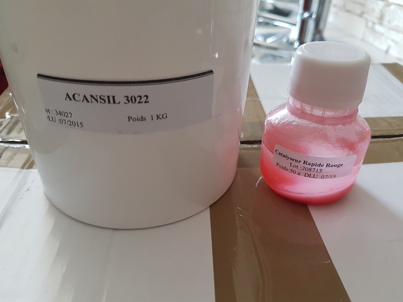

Pourquoi tu fais un moulage du moteur?.
Comme ça si je fais une bêtise, j'ai toujours l'originale
Le principe c'est que tu fais l’emprunte dans du mastique et après tu coules la résine, c'est ca???.
Normalement on fait le moule avec un produit spécifique et de la catalyse
Une fois le mélange fait, on met la pièce qu'on veut mouler dans un contenant et on coule la mixture (qui deviendra le moule)
Une fois le moule sec (2 ~ 3 jours) on retire la pièce qu'on souhaite moulée du moule et il nous reste juste à y faire couler la résine dedans.
A savoir que ce système est couteux, donc il faut pas faire qu'une pièce, sinon ça vaut pas le coup.
Si pour peut de pièces, autant le faire avec du siligum.
Mais moi comme c'est que pour une pièce et que j'ai pas de petit détails, pas besoin d'avoir un moule qui dure.
Donc je le fait avec de la plastiline (en gros c'est de la pâte à modeler pour moulage)
En plus, c'est réutilisable (une fois la résine sèche tu retire donc ta pièce et il te suffit de re malaxer la pâte, pour pouvoir refaire un autre moule) Okay

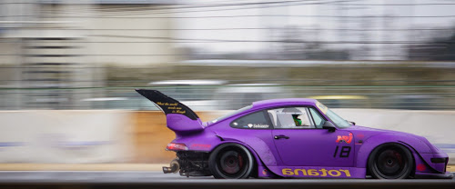

1er point : J'aimerais commencer à étudier la fabrication de l'aileron (dimensions)
Si je part de cette photo
Et qu'on prend visuellement la hauteur de l'aileron de base
en sachant que cette dimensions sur la miniature, fait 10 mm
Ce qui nous fait 2,5 fois la hauteur, soit une hauteur sur la mini de 25mm
Et si on fait pareil avec la largeur
sur la miniature, cette dimension est de 32 mm
il manque 7 mm pour que ça fasse le double,
donc 32-7 = 25 soit 32 + 25 = 57 mm de large sur la mini
Ca vous semble correct et cohérent ???

Pour le 1er point. Pour moi il dépasse de trop à l'arrière.
C'est en tout cas ce qu'il me semble sur la photo.
Il s’arrête pratiquement à l'aplomb, voir légèrement en retrait.
C'est peut-être qu'un effet?
En hauteur ??
si oui, maintenant que tu le dis. Bien vue Okay

Après, je sais pas si ils respectent les bonnes dimensions
https://www.youtube.com/watch?v=u791A5cv6Zo
https://www.facebook.com/pg/RWBmodels
Messages: 581
MessagePosté le: Ven 19 Mai - 15:19 (2017)    Sujet du message: [Projets en cours] Sur base RWB ... Répondre en citant
T'a pas une photo d'une vraie de profile?.
La c'est sur que sur la vidéo, on voit clairement ce que je disais. Wink
Messages: 543
MessagePosté le: Ven 19 Mai - 15:52 (2017)    Sujet du message: [Projets en cours] Sur base RWB ... Répondre en citant
Galère à trouver Sad
